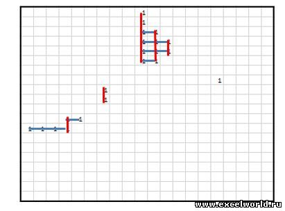

Добрый вечер. Ломаю голову еще над одной задачкой.
В диапазоне A1: T20 единого листа файла дано прямоугольное поле 20х20, клетки которого или пустые, или содержат значение 1. Вертикальной линией на этом прямоугольном поле считать набор из двух и более ячеек со значением 1, смежных по вертикали, ограничен сверху и снизу пустыми клеточками или пределами поля. Горизонтальной линией считать соответственно набор из двух и более ячеек со значением 1, смежных по горизонтали, ограниченный справа и слева пустыми клеточками или пределами поля. То есть одна ячейка может принадлежать не более, чем одной вертикальной но не более, чем одной горизонтальной линиям.
На рисунке ниже вертикальные линии обозначены красным, горизонтальные - синим цветом.
В ячейке U1 выведите общее количество линии в диапазоне A1: T20.
Заранее благодарен за идеи и ответы.
К сообщению приложен файл: 6784148.jpg (27.2 Kb)
Сообщение отредактировал tracrr - Суббота, 12.09.2015, 19:01

Udik Дата: Суббота, 12.09.2015, 20:02 | Сообщение № 2
Сообщений: 1588
Репутация: 192 ±
Excel 2016 х 64
Вывел в V24, с двумя доп. полосками :)
=СУММПРОИЗВ((A15:S15=1)*(B15:T15=1)*(C15:U15<>1))
К сообщению приложен файл: 7381143.xlsx (9.9 Kb)

Светлый Дата: Суббота, 12.09.2015, 20:27 | Сообщение № 5
Сообщений: 1872
Репутация: 539 ±
Excel 2013, 2016
Если я правильно понял задачу, то формула такая (массивная):
=СУММ(A1:S19*B1:T19;A1:T18*A2:T19)
Она считает количество вертикальных и горизонтальных отрезков единичной длины.
К сообщению приложен файл: Linii.xlsx (32.2 Kb)

Светлый Дата: Суббота, 12.09.2015, 22:30 | Сообщение № 10
Сообщений: 1872
Репутация: 539 ±
Excel 2013, 2016
Только для V1 формулу сделал:
СУММ(A1:S19*B1:T19*(C1:U19<>1);A1:T18*A2:T19*(A3:T20<>1))
