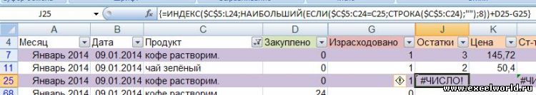

Добрый день! В таблице нужно посчитать новый остаток. Для этого нужно найти последнюю перед этим строку с тем же наименованием товара (так как список составлен по датам), взять из нее остаток, прибавить новую закупку или убавить расход товара. Прикрепленная формула не работает :(
К сообщению приложен файл: 0556707.jpg (24.6 Kb)
Сообщение отредактировал snezhana - Пятница, 25.09.2015, 10:14
СообщениеДобрый день! В таблице нужно посчитать новый остаток. Для этого нужно найти последнюю перед этим строку с тем же наименованием товара (так как список составлен по датам), взять из нее остаток, прибавить новую закупку или убавить расход товара. Прикрепленная формула не работает :(

snezhana Дата: Пятница, 25.09.2015, 10:39 | Сообщение № 4
Сообщений: 8
VIDEO56, pabchek, много весит(. посмотрите, пожалуйста, картинку
СообщениеVIDEO56, pabchek, много весит(. посмотрите, пожалуйста, картинку

китин Дата: Пятница, 25.09.2015, 10:46 | Сообщение № 5
Сообщений: 7041
Я посмотрел.красивая картинка.вам на форум по фотошопу :D
Оставьте 10-20 строк.остальное уберите.или в архив его.здесь по фото не лечат
СообщениеЯ посмотрел.красивая картинка.вам на форум по фотошопу :D
