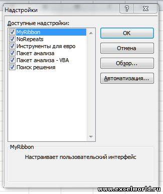

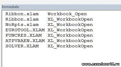

смотришь на диалог "Надстройки" первая в списке д.б. твоя надстройка - именно она и будет загружена первой. Заходим в ее проект: 1. создаем модуль класса, называем CApp , в него пишем [vba]Code
Option Explicit Public WithEvents XL As Application Private Sub XL_WorkbookOpen(ByVal Wb As Workbook) Debug.Print Wb.Name, "XL_WorkbookOpen" End Sub
[/vba] 2. в станд. модуле объявляем [vba][/vba] 3. в модуле "ЭтаКнига" [vba]Code
Private Sub Workbook_Open() Set X = New CApp Set X.XL = Application Debug.Print ThisWorkbook.Name, "Workbook_Open" End Sub
[/vba] все, первая надстройка открываясь, создает событийный объект-приложение, которое уже отслеживает открытие остальных книг (надстроек)

Саня , интересный вариант, но не прокатывает! Запузырил 1.xla. В списке верхняя. Вставил код [vba]Code
Private WithEvents XL As Application Private Sub Workbook_Open() Stop Set XL = Application End Sub Private Sub XL_WorkbookOpen(ByVal Wb As Workbook) Debug.Print ThisWorkbook.Name, "Workbook_Open" End Sub
[/vba] Stop встает - все надсторойки загружены. печатает только 1.xla С твоим кодом - то же самое.
[/vba] Stop встает - все надсторойки загружены. печатает только 1.xla С твоим кодом - то же самое.RAN
Сообщение Саня , интересный вариант, но не прокатывает! Запузырил 1.xla. В списке верхняя. Вставил код [vba]Code
[/vba] Stop встает - все надсторойки загружены. печатает только 1.xla С твоим кодом - то же самое.Автор - RAN Дата добавления - 08.07.2012 в 23:23
Саня
Дата: Воскресенье, 08.07.2012, 23:44 |
Сообщений: 1069
560
XL 2016
Quote (RAN )
значит она ПОСЛЕДНЯЯ. в реестре посмотри, можа там есть последовательность загрузки списком [vba]Code
[/vba] замени на [vba]Code
Private Sub XL_WorkbookOpen(ByVal Wb As Workbook) Debug.Print Wb.Name, "Workbook_Open" End Sub
[/vba] как и ожидалось

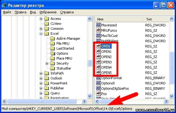

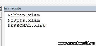

Итого: Порядок загрузки зависит от порядка подключения и имени надстройки. Отключаем все надстройки, закрываем Excel, открываем Excel, подключаем любую надстройку, закрываем Excel. Эта надстройка будет загружаться первой не зависимо от имени и последующего подключения надстроек. Отключаем все надстройки, закрываем Excel, открываем Excel, подключаем надстройки, закрываем Excel. Порядок подключения - по алфавиту (порядку с списке надстроек). Сложноват способ, но работает.
Итого: Порядок загрузки зависит от порядка подключения и имени надстройки. Отключаем все надстройки, закрываем Excel, открываем Excel, подключаем любую надстройку, закрываем Excel. Эта надстройка будет загружаться первой не зависимо от имени и последующего подключения надстроек. Отключаем все надстройки, закрываем Excel, открываем Excel, подключаем надстройки, закрываем Excel. Порядок подключения - по алфавиту (порядку с списке надстроек). Сложноват способ, но работает. RAN

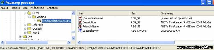

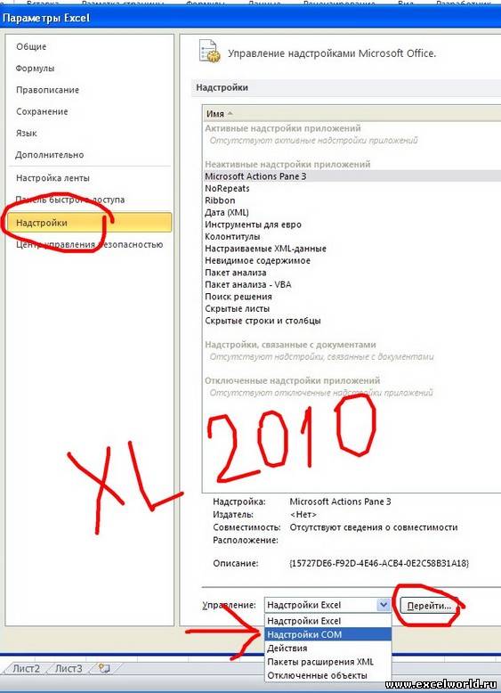

Ну коли мы в реестр полезли, то еще вопрос. Когда ставил Файнридер, тыкнул в кнопочку интегрировать в офис (или как там ее). В рузультате подключились на редкость бестолковые надстройки COM DLL. Отключить их из офиса не могу. Нашел их в реестре. Я правильно понимаю - нужно просто удалить эту папку? Или нет? Точнее не только отсюда, но и из соседних папок офиса?
Ну коли мы в реестр полезли, то еще вопрос. Когда ставил Файнридер, тыкнул в кнопочку интегрировать в офис (или как там ее). В рузультате подключились на редкость бестолковые надстройки COM DLL. Отключить их из офиса не могу. Нашел их в реестре. Я правильно понимаю - нужно просто удалить эту папку? Или нет? Точнее не только отсюда, но и из соседних папок офиса? RAN

Quote (RAN )
почему? как делал?
Quote (RAN )
почему? как делал?Саня

RAN
Дата: Вторник, 10.07.2012, 10:54 |
Сообщение № 19
В списке доступных надстроек (там, где крыжики ставятся, и который ты показал в сообщении 12 ) их нет. А в общем списке они ни на что не реагируют.
В списке доступных надстроек (там, где крыжики ставятся, и который ты показал в сообщении 12 ) их нет. А в общем списке они ни на что не реагируют. RAN
Сообщение В списке доступных надстроек (там, где крыжики ставятся, и который ты показал в сообщении 12 ) их нет. А в общем списке они ни на что не реагируют. Автор - RAN Дата добавления - 10.07.2012 в 10:54

их там и не должно быть, в 2007, 2010 так, в 2003 не помню
их там и не должно быть, в 2007, 2010 так, в 2003 не помню Саня
Сообщение их там и не должно быть, в 2007, 2010 так, в 2003 не помню Автор - Саня Дата добавления - 10.07.2012 в 11:10
