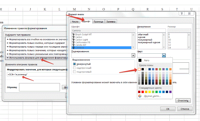

Добрый день, подскажите пожалуйста как сделать чтобы при выборе из ячейки С4 «в розницу» текст в ячейках Н3(скидка), Н4(20%) исчезал, может как то с помощью условного форматирования?

Nic70y Дата: Вторник, 03.11.2015, 11:36 | Сообщение № 2
Сообщений: 9284
Репутация: 2507 ±
он не исчезнет, "спрячется"
=$C4="в розницу"
в УФ
К сообщению приложен файл: 9224918.xls (26.0 Kb)
=$C4="в розницу"
в УФ

Ярик Дата: Вторник, 03.11.2015, 11:48 | Сообщение № 4

Nic70y, СПАСИБО ЗА ОТВЕТ А ЧТО ИМЕННО ВЫ ВЫБРАЛИ В УСЛОВНОМ ФОРМАТИРОВАНИИ?

Nic70y Дата: Вторник, 03.11.2015, 11:55 | Сообщение № 7
Сообщений: 9284
Репутация: 2507 ±
А ЧТО ИМЕННО
К сообщению приложен файл: 4770963.gif (60.9 Kb)

А ЧТО ИМЕННО

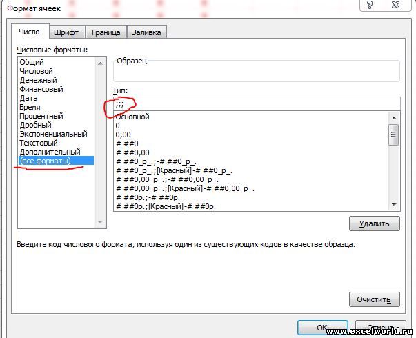

_Boroda_ Дата: Вторник, 03.11.2015, 12:01 | Сообщение № 9
Сообщений: 17016
Можно еще так скрыть
К сообщению приложен файл: 4363277.jpg (50.0 Kb) · 7769464_1.xls (24.5 Kb)
СообщениеМожно еще так скрыть
