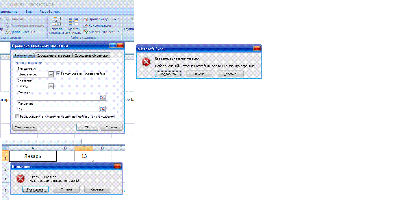

Может в этом случае в вкладку Данные задать условие:
Тип данных: Целое число
Значение: Между
Минимум: 1
Максимум: 12
И в этом случае ЕСЛИ будет вводиться число больше 12 появлялось диалоговое окно: Проверка вводимых значений.
Как на рисунке ниже.

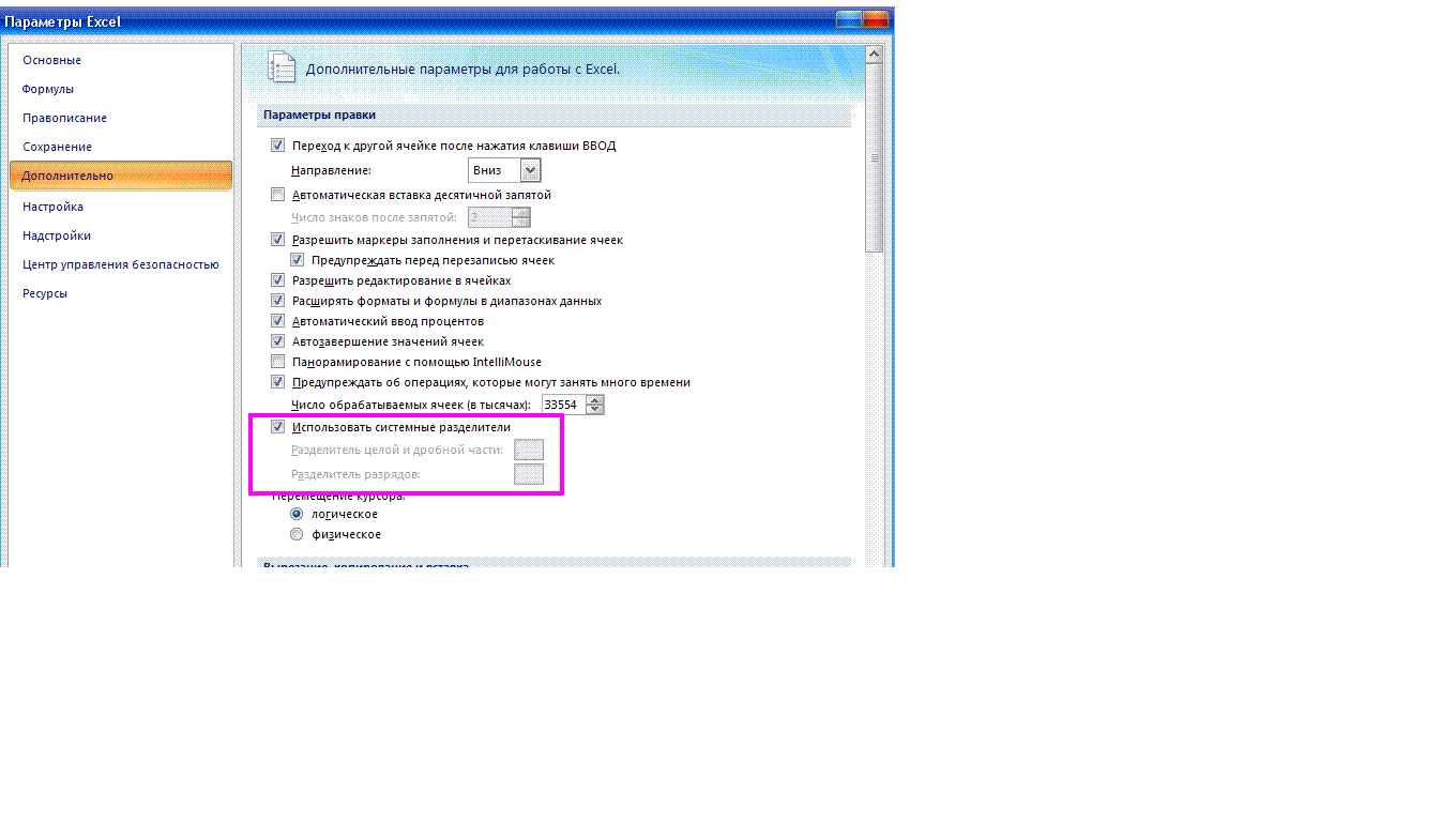

Скажите пожалуйста у меня в настройках стоит запятая, а не точка?
Это в этом причина что формула неправильно считает из-за точки?
Вот ниже рисунок настроек.
На рисунке плохо видно, но там Использовать системные разделители.
Разделитель целой и дробной части стоит «Запятая» (,).

Нет, у Вас написано, что используются системные разделители, поэтому надо смотреть настройки Windows
