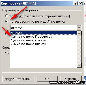

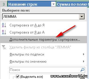

Смотрите скрины:
И потом:
К сообщению приложен файл: 4699810.jpg (30.7 Kb) · 6209802.jpg (25.6 Kb)
Сообщение отредактировал SLAVICK - Четверг, 26.11.2015, 15:35
СообщениеСмотрите скрины:
И потом:

подскажите, пжл, а как можно дополнительно к сортировке включить еще и фильтр, чтоб в поле "сумма по полю просмотры" остались значения только больше 100?
Сообщениеподскажите, пжл, а как можно дополнительно к сортировке включить еще и фильтр, чтоб в поле "сумма по полю просмотры" остались значения только больше 100?
Автор - aleksandr-1205
Дата добавления - 26.11.2015 в 15:52
SLAVICK Дата: Четверг, 26.11.2015, 15:53 | Сообщение № 5
Сообщений: 2290
Репутация: 766 ±
Точно также, но фильтр по значению - см на первый скрин из прошлого посте ;)
СообщениеТочно также, но фильтр по значению - см на первый скрин из прошлого посте ;)
