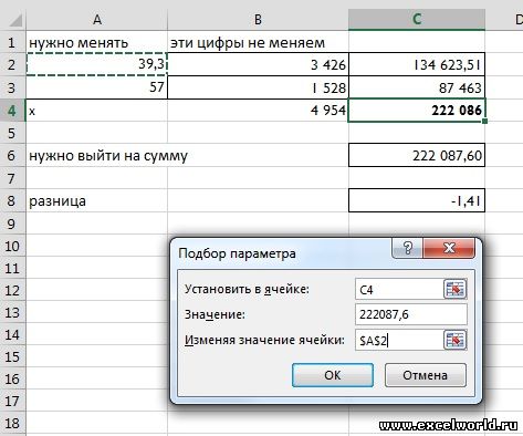

Если все же хотите через подбор параметра, то вот так настройте:
Если все же хотите через подбор параметра, то вот так настройте: Russel
