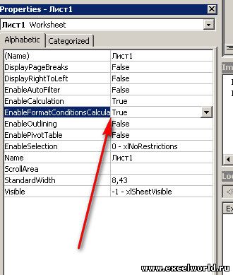

Можно отключить пересчет именно УФ:
Можно отключить пересчет именно УФ: SLAVICK
