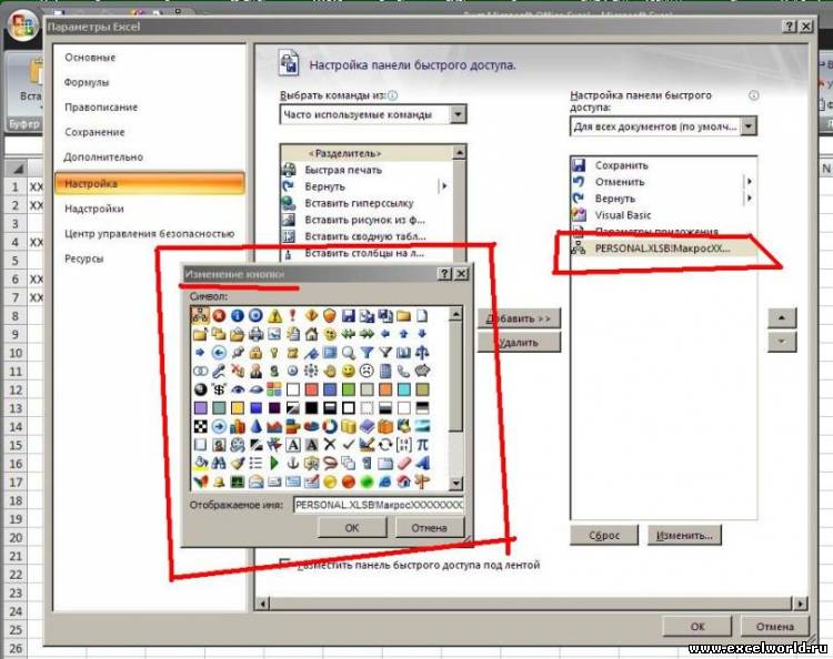

Но осталось изменить дизайн кнопки,ниже скриншот на котором есть окно со смайликами для кнопок,но по заданию дизайн кнопки ,,конверт,, который рисую я самостоятельно,как в это окно впихнуть мой смайл.Или...я не нашёл в программных файлах папку с этими смайликами.

Попытался программно изменить панель быстрого доступа - ничего путного не получилось.
Вот прочитал в "Excel® 2007 VBA. Programmer’s Reference" John Green и др.:
Quote
Философия разработки Office 2007 заключается в том, что QAT принадлежит пользователю, и приложения никогда не должны добавлять свои элементы управления непосредственно на панель. Если пользователи будут полагать, что Ваша фича полезна, то они сами поместят ее в QAT.
В определенных случаях было бы очень выгодно добавлять элементы управления на QAT, но, к сожалению, Microsoft запретила эту способность, и ограничила настройку QAT приложениями, а также установила startFromScratch=”true”.
startFromScratch=”true” - т.е. убираем все меню Excel и предоставляем только свой интерфейс.
Вот примерчик: есть только одна пользовательская кнопка на QAT (действует для этой книги).
Видимо, настраивать эту панель можно только вручную.
