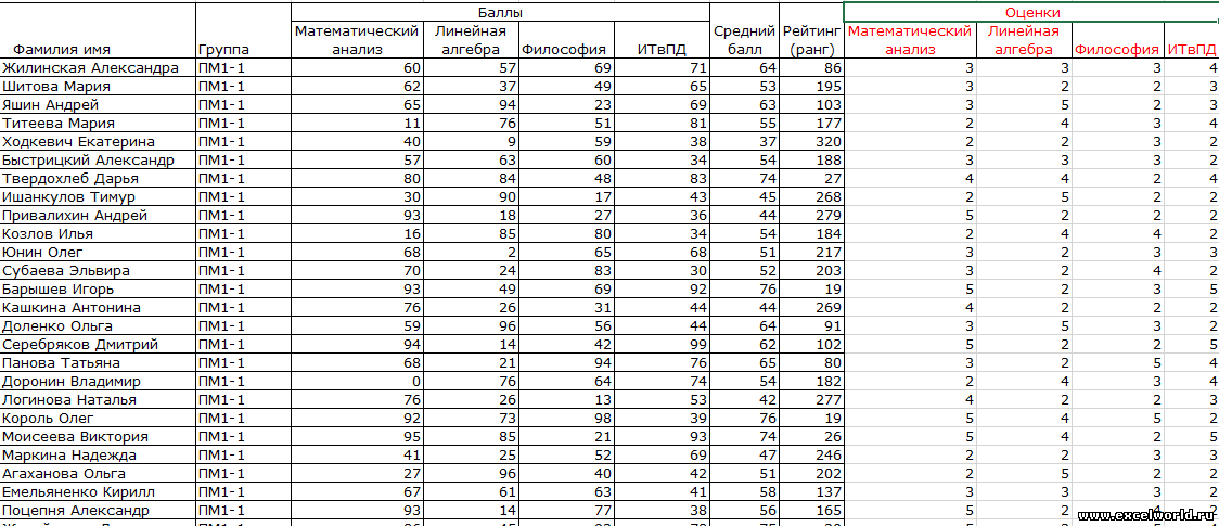

Дана база данных следующего вида (прикреплено) и задание "Сколько студентов групп ПМ1-1 и ПМ1-2 получили оценку по матанализу ниже, чем оценку по линейной алгебре и философии?". Как должна выглядеть формула?

и задачу уточните:
(МатАна<Алгебра) and (МатАна<Философия)
правильно, нет?

Pyryaev_Igor Дата: Четверг, 17.12.2015, 17:11 | Сообщение № 5
Сообщений: 16
Да, всё правильно

Ну если не хотите морочиться с формулами массива, сделайте доп.столбец "Хреновые матанщики" с формулой
=и(матан<алгебра;матан<философия)
и фильтруйте себе на здоровье по значению ИСТИНА
СообщениеНу если не хотите морочиться с формулами массива, сделайте доп.столбец "Хреновые матанщики" с формулой

Pyryaev_Igor Дата: Четверг, 17.12.2015, 17:36 | Сообщение № 7
Сообщений: 16
Выделять весь диапазон значений?
Можно поточнее формулу, потому что пытался делать с такой формулой. Не получается.
Сообщение=и(матан<алгебра;матан<философия)

abtextime Дата: Четверг, 17.12.2015, 17:45 | Сообщение № 8
Сообщений: 828
Репутация: 117 ±
как поточнее, если Вы файл не прикрепили???
если, скажем, оценки по матану...философии расположены в столбцах I...K, а первый студент записан в 4-строчку, - то вставить допстолбец, в него записать (в верхнюю строку):
=и(I4<J4;I4<K4)
и протянуть вниз

Pyryaev_Igor Дата: Четверг, 17.12.2015, 17:58 | Сообщение № 9
Сообщений: 16
А что делать, если ячейка, в которую нужно написать формулу находится на другом листе? Просто таблица находится на 1 листе, а задания к ней на другом. Прикрепить не могу, т.к. фаил больше 100кб весит(

abtextime Дата: Четверг, 17.12.2015, 18:04 | Сообщение № 10
Сообщений: 828
Репутация: 117 ±
1. Файл - обрежьте до приемлемых пределов и прикрепите.
2. В формулы можно вставлять значения ячеек с другого листа (листов). Если ваши данные на листе Лист1, а записать формулы вы хотите в Лист2, то (к примеру):
=и(Лист1!I4<Лист1!J4;Лист1!I4<Лист1!K4)

Pelena Дата: Четверг, 17.12.2015, 18:46 | Сообщение № 12
Сообщений: 19521
Репутация: 4634 ±
=СУММПРОИЗВ((($B$10:$B$169="ПМ1-1")+($B$10:$B$169="ПМ1-2"))*($I$10:$I$169<$J$10:$J$169)*($I$10:$I$169<$K$10:$K$169))
или
=СУММПРОИЗВ((($B$10:$B$169={"ПМ1-1":"ПМ1-2"}))*($I$10:$I$169<$J$10:$J$169)*($I$10:$I$169<$K$10:$K$169))
К сообщению приложен файл: _1-1-.xls (96.0 Kb)
или

Pelena Дата: Четверг, 17.12.2015, 18:51 | Сообщение № 14
Сообщений: 19521
Репутация: 4634 ±
Перед всеми диапазонами поставьте Таблица!
