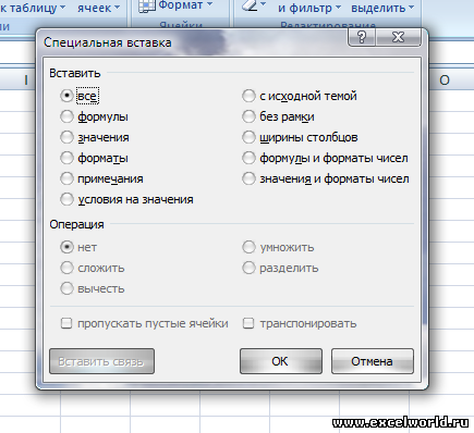

Как создать связанную копию основной таблицы на другом листе?
есть кнопка "вставить связь", но она не работает
К сообщению приложен файл: 1369578.png (50.0 Kb) · _Microsoft_Offi.xlsx (12.0 Kb)
СообщениеКак создать связанную копию основной таблицы на другом листе?
Автор - Megumi
Дата добавления - 23.12.2015 в 20:03

=Таблица1[@Столбец1]
и протянуть во все стороны не прокатит?

китин,
прокатит, а как убрать нули?

Megumi, Добавьте в формулу ЕСЛИ
=ЕСЛИ(Таблица1[@Столбец1]<>0;Таблица1[@Столбец1];"")

как убрать нули?
Установить пользовательский формат ячеек Основной;;

что такое <> в формуле?
не равно
а как убрать нули?
параметры -дополнительно - снять галку с "показывать нули ..."
