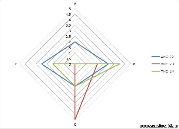

Dim2001 Дата: Среда, 23.12.2015, 22:18 | Сообщение № 3
Nic70y, надо что бы итог определял статус (от А до D) более подходящий исходя их имеющихся данных.
т.е. у ФИО есть 4 категории, в каждой из категории он набрал несколько баллов, вот и хочу понять кто ближе к какой категории (в каком квадрате)
к примеру наглядно видно если построить лепестковую диаграмму (во вложении)
ФИО 23 - явно "С"
ФИО24 - больше "B"
а ФИО 22 - не понятно кто ))
вот и хочется, распределить в буквы (A, B, C, D)
К сообщению приложен файл: 0085101.jpg (52.0 Kb)
СообщениеNic70y, надо что бы итог определял статус (от А до D) более подходящий исходя их имеющихся данных.
ФИО 23 - явно "С"
ФИО24 - больше "B"
