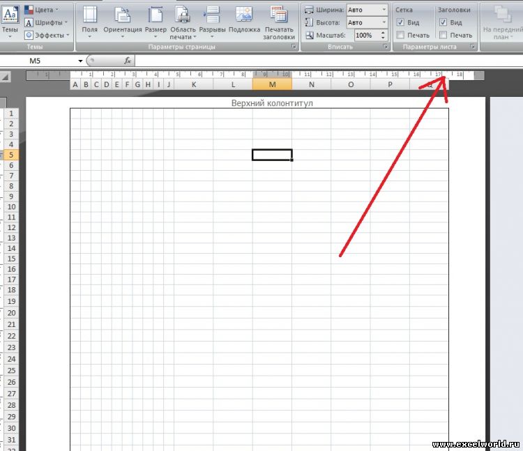

Привет форумчане. Помогите с такой проблемой. Нужно создать в EXCEL лист формата А4, с рамкой (2см слева от края листа, и по 0,5 см с других сторон) Высота ячеек внутри рамки нужна 0,5см, а ширина - 0,25см. Хочу сделать пару программок с вычислениями. Замучился совсем с кнопками "поля", "ориентация" "размер" область печати" и ещё больше с переводом пикселей в см.. Может на форуме есть где готовые решения? Поискал - такого не нашёл. Заранее спасибо.

Проще и практичнее это сделать в ворде - наклейки/стикеры, и в них затем вставлять данные из XL. Как вариант...

krosav4ig Cпасибо. В полях настроил отступ 2(слева)-0,5-0,5-0,5, колонтитулы 0. Почему справа отступ до поля ячеек от края листа более 0,5 см?

GP75 , ширина следующего справа столбца больше, чем оставшееся место до поля и он перескочил на следующую страницу
