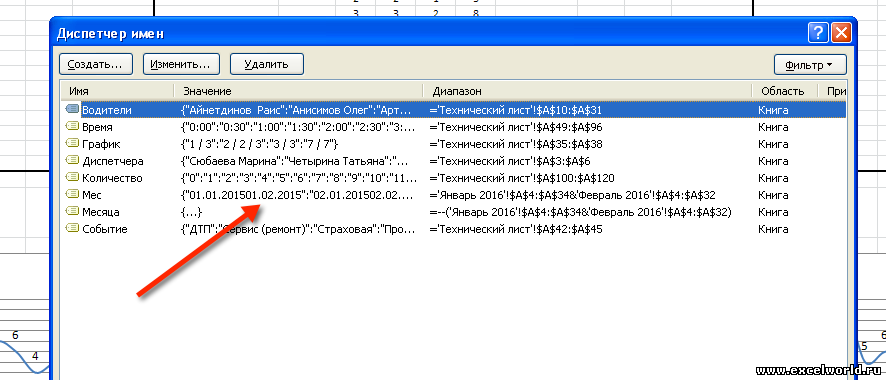

Например, я создаю именованный диапазон "Мес" а значения в нем не только идут друг за другом (что нужно), но и "сливаются", (что не нужно)
Может это зависит от формата ячейки, когда его меняешь меняются и значения именованного диапазона %)
