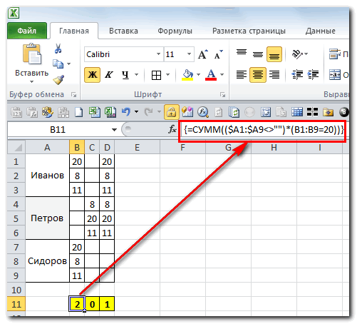

ночная смена: верхняя ячейка 20
Основываясь на этом принципе:Код
=СУММПРОИЗВ(($A1:$A9<>"")*(B1:B9=20))
[p.s.]Почитайте правила форума, особенно п 3. Его несоблюдение приведет к вынесению Вам замечания
Замечание вынес[/p.s.]Serge_007

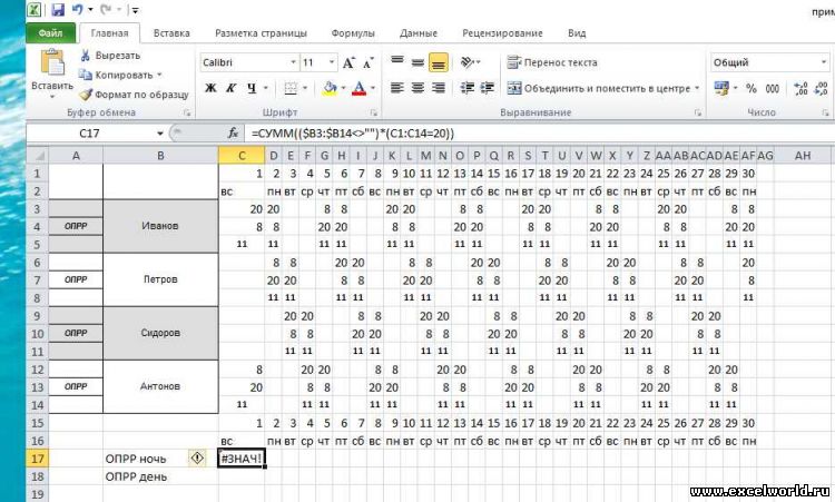

попробовал =СУММ(($A1:$A9<>"")*(B1:B9=20)) выдает ошибку #знач
попробовал =СУММ(($A1:$A9<>"")*(B1:B9=20)) выдает ошибку #знач hatabtnt

hatabtnt , формулу массива вводят одновременным нажатием ctrl+shift+enter
hatabtnt , формулу массива вводят одновременным нажатием ctrl+shift+enterbuchlotnik

Вот файл пример
Сообщение Вот файл пример Автор - hatabtnt Дата добавления - 03.01.2016 в 16:49

используйте массивный ввод + диапазоны должны быть одинакового размера Код
=СУММ(($B1:$B18<>"")*(C1:C18=20))
buchlotnik
Сообщение используйте массивный ввод + диапазоны должны быть одинакового размера Код

или простаяКод
=СУММПРОИЗВ((C1:C18=20)*(ОСТАТ(СТРОКА(C1:C18);3)=1))
или простаяКод
