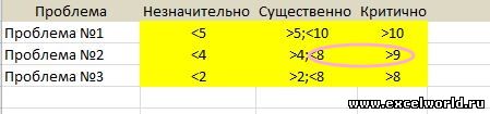

Udik Дата: Вторник, 05.01.2016, 12:37 | Сообщение № 16
Сообщений: 1588
Репутация: 192 ±
Excel 2016 х 64
если нижний предел >-100 (или подправить во второй табличке), то так можно
=ИНДЕКС(Критичность!$B$1:$D$1;;ПОИСКПОЗ(B2;Критичность!B2:D2;1))
кстати, разрыв границы - очепятка, или так может быть?
К сообщению приложен файл: 9614414.xlsx (11.6 Kb) · 5002351.jpg (37.0 Kb)

Zarina Дата: Вторник, 05.01.2016, 17:18 | Сообщение № 17
Сообщений: 8
Это опечатка.
Спасибо, ваш вариант тоже замечательно работает.
