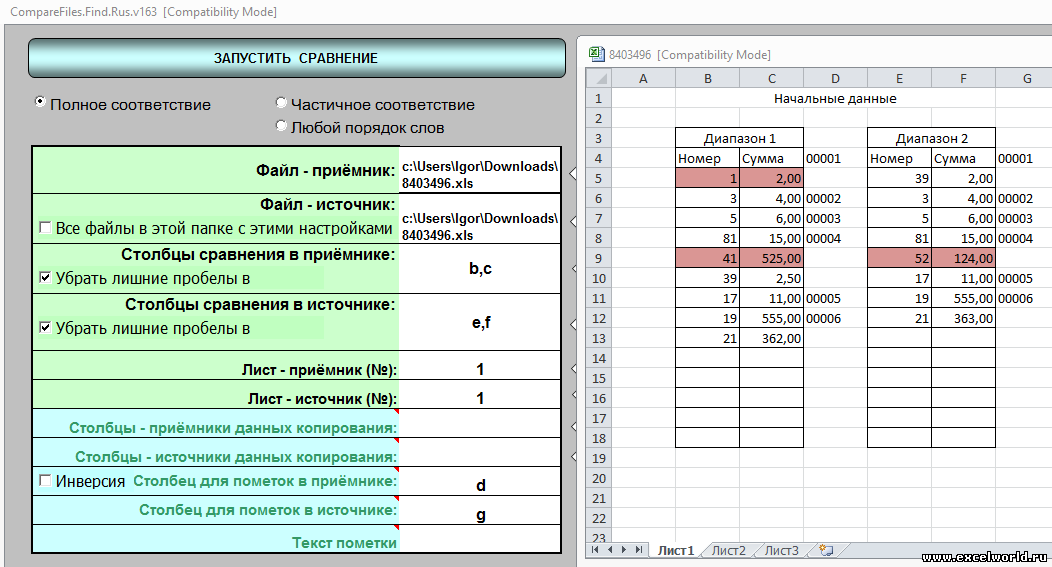

Мой платный инструмент
http://www.excelworld.ru/index/comparefiles_find/0-25
нужно уметь настраивать - вот настройки, и результат:
там где нет пометок - нет совпадений. Можно фильтровать и копировать.
Данные могут быть в разных файлах. Но на 20000 строк возможно можно будет успеть попить кофе/чаю или перекурить, что впрочем тоже иногда не плохо :)
К сообщению приложен файл: 4181344.png (50.9 Kb)
