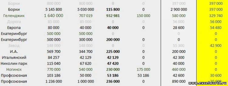

Udik Дата: Понедельник, 11.01.2016, 18:42 | Сообщение № 3
Сообщений: 1587
Репутация: 191 ±
Excel 2016 х 64
У Вас один Заказчик может несколько раз фигурировать в листе Договора, непонятно как их отличать. Может ввести столбец с номером договора?
[p.s.]Жёлтого цвета тоже не увидел

Udik Дата: Понедельник, 11.01.2016, 20:17 | Сообщение № 8
Сообщений: 1587
Репутация: 191 ±
Excel 2016 х 64
_Boroda_, получается что суммы дублируются для одного заказчика, похоже автору придётся корректировать задачку :)
