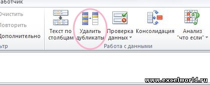

что с ними делать? УДАЛЯТЬ
хм, так штатные средства вполне годятся
К сообщению приложен файл: 0551011.xlsm(20Kb) · 1785503.jpg(41Kb)
Автор - Udik
Дата добавления - 13.01.2016 в 14:42
