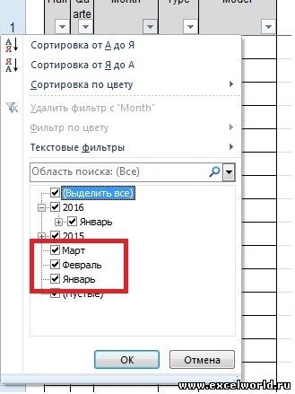

Текстовый фильтр "подтягивает" под себя не все ячейки месяцев Январь-Март 2016? В 2015 году такой проблемы нет. На скриншоте выделено красным.
В приложении скриншот и пример файла.

У Вас там просто обычный текст "Январь", а не дата
Хотя не везде.
Поставьте сначала обычный формат даты (например, Д.М.Г) и выберите все январь-февраль-март. Там окажутся только буквенные названия месяцев.
Что с ними делать - решать уже Вам.
СообщениеУ Вас там просто обычный текст "Январь", а не дата
Хотя не везде.

как сделать чтобы была дата?
Какая? Если написано буквами "март", то какой из 31 дней марта Вам нужно?
Если первое число, то формулу в соседний столбец
=--ТЕКСТ(D2;"\1@")

Возможно так?
=ЕСЛИОШИБКА(--D2;--("1/"&D2))

Всё, теперь всё понял. Надо не просто в Формате ячеек поставить что это Дата, а надо вписать именно дату в формате 31.11.1996.
До меня вот именно это не доходило. В книжке прочитал, что ячейки должны иметь заполнение в формате Дата, а что это именно ДЕНЬ должен быть какой-то конкретный из этого месяца указан-это было непонятно. Особенно в свете того, что в этой таблице конкретный день не важен. Тут признак именно месяц. Поэтому мне казалось что достаточно написать буквами название месяца, например, Январь и потом из контекстного меню назначить ему тип данных Дата. Именно Ваш вопрос о том, какой именно из ДНЕЙ такого-то месяца меня интересует и натолкнул меня на правильный путь.
