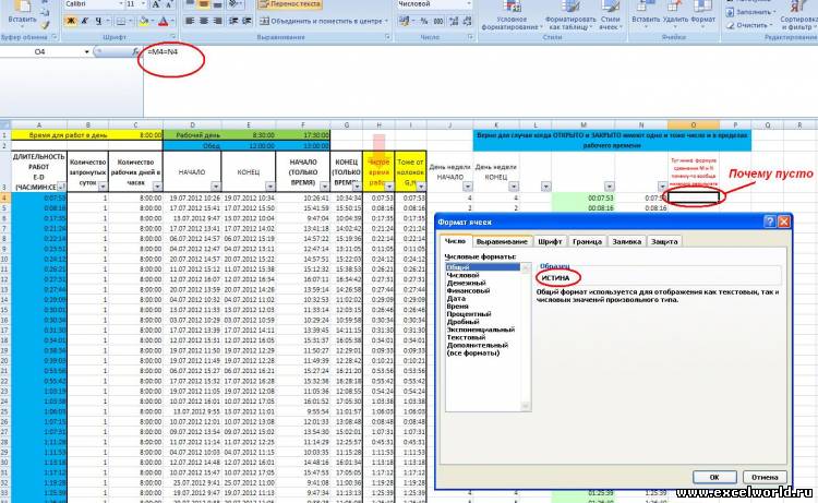

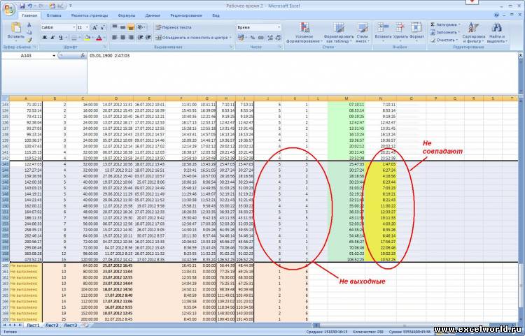

ALARMus Дата: Воскресенье, 05.08.2012, 16:24 | Сообщение № 62
Сообщений: 181
Quote (MCH)
Примеры
Не пойму - мы словно смотрим разные файлы
Перехожу на скриншоты
К сообщению приложен файл: 7672295.jpg (69.4 Kb) · 0832150.jpg (72.3 Kb)
Quote (MCH)
Примеры
Автор - ALARMus

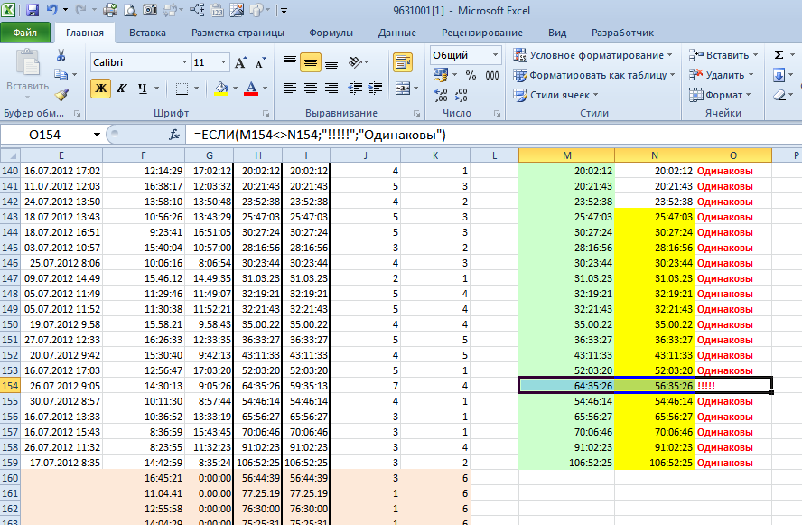

ALARMus Дата: Воскресенье, 05.08.2012, 16:26 | Сообщение № 63
Сообщений: 181
сам файлик
К сообщению приложен файл: 9631001.xlsx (45.5 Kb)
Сообщениесам файлик

DV Дата: Воскресенье, 05.08.2012, 17:03 | Сообщение № 64
Сообщений: 286
Репутация: 194 ±
Excel 2010 RUS
Замените
Code
(ЧИСТРАБДНИ(D154;E154)-2)
на
Code
МАКС(;ЧИСТРАБДНИ(D154+1;E154-1))
или с РАБДЕНЬ МСН
Code
(ЧИСТРАБДНИ(РАБДЕНЬ(D154+1;-1);РАБДЕНЬ(E154-1;1))-2)
А по поводу 2-й картинки, так у Вас формат ячеек стоит неправильный.

ALARMus Дата: Воскресенье, 05.08.2012, 17:14 | Сообщение № 65
Сообщений: 181
Quote (DV)
Исправил-ок

Pelena Дата: Воскресенье, 05.08.2012, 17:24 | Сообщение № 66
Сообщений: 19635
Репутация: 4705 ±
Quote (ALARMus)
почему формула сравнения двух ячеек не отображает никакого результата (истина/ложь) ?
У Вас там шрифт белый
Quote (ALARMus)
Дата добавления - 05.08.2012 в 17:24
