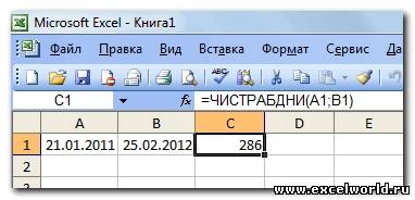

Serge_007 Дата: Суббота, 04.08.2012, 12:03 | Сообщение № 30
Quote (MCH)
официальная версия 2007 у меня на работе так делает
Интересный баг, учитывая что эти функции являются штатными в 2007/2010/2013 и локализуются при открытии файла. У меня его (этого бага) нет
Quote (MCH)
при попытке открыть файл в 2003 вместо функции ЧИСТРАБНИ получается NETWORKDAYS
А это ещё интереснее. Миш, у тебя что-то с чем-то несовместимо, ибо
Скрин с файла, созданного в 2010 как xls и открытого в 2003 с подключенным пакетом анализов
К сообщению приложен файл: 3740314.jpg (45.5 Kb)
Quote (MCH)
Quote (MCH)

Serge_007 Дата: Суббота, 04.08.2012, 13:52 | Сообщение № 36
Quote (ALARMus)
у меня не так в файлике (последнем ПОСТ №33) - а то опять начинает раздражать Excel - все верно сделано
Да ничего там не верно
F-G надо заменить на G-F, кроме того - куча непонятностей.

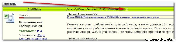

ЗЫ Ссылку на конкретный пост можно получить если кликнуть на него
