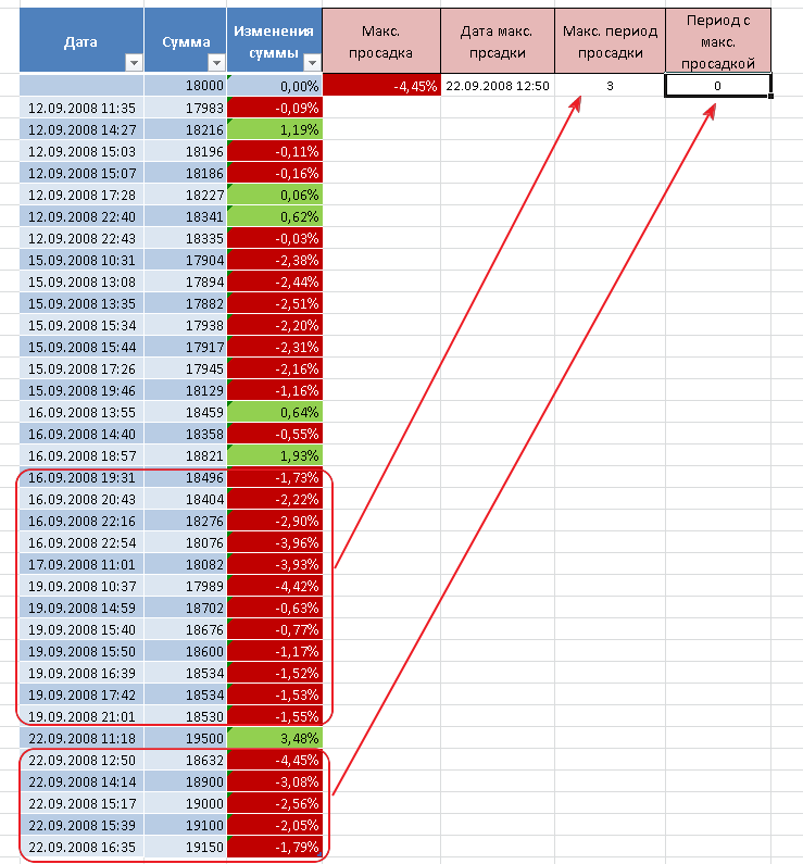

Понял, попробую объяснить ещё раз по порядку. В Файле есть три синии колонки "Дата", "Сумма", "Изменение суммы" - это исходные данные задачи . В колонке "Изменение суммы" есть зелёные и красные ячейки. Зелёные ячейки указывают на сколько в % выросла сумма от последнего максимума, красные - указывают на сколько процентов снизилась сумма от последнего максимума ("просела") Отсюда - "ПРОСАДКА".
Красные колонки это уже результаты расчёта.
Первая колонка "Макс. просадка" - это самый минимальный процент из всех отрицательных процентов. Это я вычислил.
Далее идёт вторая колонка "Датат макс. просадки" - в данном примере это будет ячейка С34 с датой. Как сделать, чтобы эта дата автоматически появлялась в колонке "Датат макс. просадки" в ячейки G3?
Третья колонка - "Макс. период просадки" - это наибольшая область отрицательных процентов идущ подряд в колонке "Изменения суммы". Как сделать, чтобы эта область отображалась не в количесте строк, а в количестве дней (цифрой) в ячейки Н3?
ДАлее четвёртая колонка - "Период с макс. просадкой" - это область отрицательных процентов идущих подряд в колонке "Изменения суммы" с максимальным процентом внутри. Это не обязательно должна быть наибольшая область из всех. Как сделать, чтоб эта область так же отображалась в днях (цифрой) в ячейки I3 ?

К сообщению приложен файл: 5858165.png (51.8 Kb)
Сообщение отредактировал Serg-2012 - Суббота, 04.08.2012, 22:32

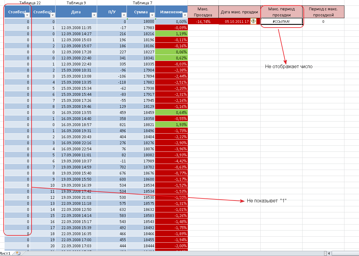

АВС, вы не могли взглянуть ещё раз, на фаил. Я перенёс выведенные вами формулы на большое кол-во данных, почему то не всё работает. Поверти пожалуйста, где ошибка
К сообщению приложен файл: 9396004.png (53.8 Kb)
Сообщение отредактировал Serg-2012 - Понедельник, 06.08.2012, 13:29
СообщениеАВС, вы не могли взглянуть ещё раз, на фаил. Я перенёс выведенные вами формулы на большое кол-во данных, почему то не всё работает. Поверти пожалуйста, где ошибка
Автор - Serg-2012
