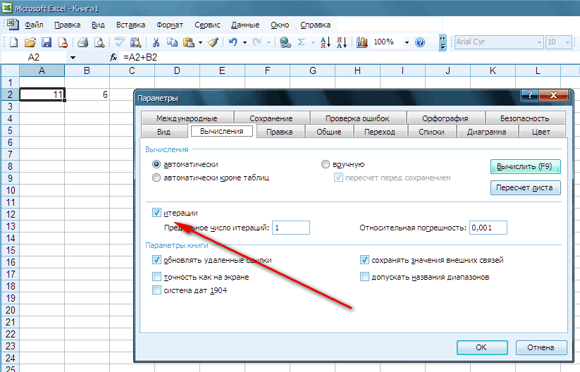

Здравствуйте уважаемые знатоки..! Подскажите пожалуйста...как сложить в одной ячейке значение самой ячейки плюс другой ячейки? Если делать так: А2=А2+В2... не получается..что делать?

Получается. См. скрин. Только я бы не советовал. При наличии "летучих" формул результат может быть неожиданным. Надежней макросом на worksheet_change.
