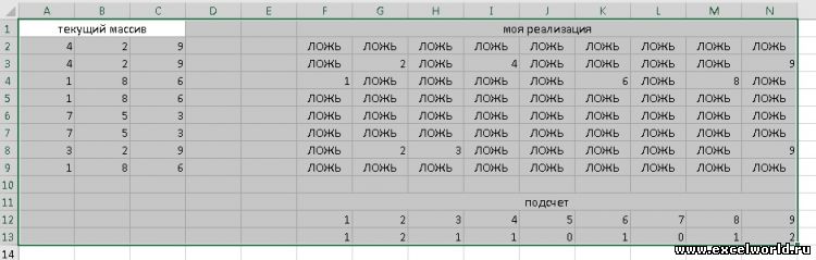

WR82 Дата: Понедельник, 08.02.2016, 09:37 | Сообщение № 3
Сообщений: 34
прикладываю файл. можно ли реализовать, то что я делаю в одной формуле? при условии, что массив будет обновляться.
К сообщению приложен файл: 1536894.jpg (30.7 Kb) · 23131_2i.xlsx (9.8 Kb)
Сообщениеприкладываю файл. можно ли реализовать, то что я делаю в одной формуле? при условии, что массив будет обновляться.
Автор - WR82
Дата добавления - 08.02.2016 в 09:37
Pelena Дата: Понедельник, 08.02.2016, 10:24 | Сообщение № 4
Сообщений: 19182
Репутация: 4420 ±
Формула массива
=СУММ(МУМНОЖ(--($A$2:$C$9=F12);ТРАНСП(СТОЛБЕЦ($A$2:$C$9))^0)*МУМНОЖ(--($A$3:$C$10=1);ТРАНСП(СТОЛБЕЦ($A$2:$C$9))^0))
К сообщению приложен файл: 8961875.xlsx (10.1 Kb)
СообщениеФормула массива
Дата добавления - 08.02.2016 в 10:24

Pelena Дата: Понедельник, 08.02.2016, 13:03 | Сообщение № 6
Сообщений: 19182
Репутация: 4420 ±
ТРАНСП(СТОЛБЕЦ($A$2:$C$9))^0 даёт столбец единиц по количеству столбцов в исходном диапазоне. Если количество столбцов постоянное (например, три, как в примере), то можно написать просто {1:1:1}
--($A$2:$C$9=F12) даёт массив нулей и единиц такой же размерности как исходный диапазон. Единицы стоят там, где число в ячейке равно искомому F12.
МУМНОЖ() возвращает массив из нулей и единиц размерностью по количеству строк в исходном диапазоне. Единицы стоят там, где в строке хоть раз попалось искомое число F12.
Вторая часть формулы после знака * работает аналогично, но ищет строки с единицами, причём исходный диапазон смещен на строку вниз, так как нам надо искать на строку ниже.
В результате перемножения двух функций МУМНОЖ() получаем массив из нулей и единиц по количеству строк в исходном диапазоне. Единицы стоят в тех строках, где есть искомое число F12 и на следующей строке есть единица.
СУММ() суммирует эти единички
Работу сложной формулы можно разобрать по частям с помощью клавиши F9. Выделяете часть формулы в строке формул, нажимаете F9 и видите результат. Подробнее можно прочитать в статье
