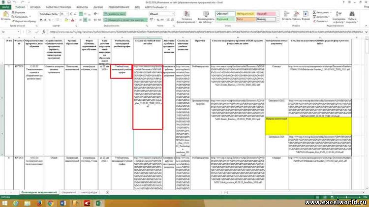

Подскажите пожалуйста, как сделать так, чтобы текст прописанный в одном столбце стал ссылкой (ссылку нужно взять из соседнего столбца).
На скриншоте выделено красным цветом.

inforus, здравствуйте. Используйте функцию ГИПЕРССЫЛКА()

Эксель не хочет принимать URL длиннее 255 знаков. Например для I3 длинна равна 279, и при попытке применить ГИПЕРССЫЛКА рисует ошибку, если урезать до 255 - ошибка исчезает. Как это обойти я не знаю.

inforus, можно макросом открывать. Повесила на событие 2-го клика
Private Sub Worksheet_BeforeDoubleClick(ByVal Target As Range, Cancel As Boolean)
    If Target.Row = 1 Then Exit Sub
    If Not Intersect(Target, Range("h:h, j:j, l:l, n:n")) Is Nothing Then
        If Target(1).Offset(0, 1).Value <> "" Then
            fPath = "start " & """"" " & """" & Target(1).Offset(0, 1).Value & """"""
            Shell "cmd /c" & fPath, vbHide: Cancel = True
К сообщению приложен файл: 04.02.2016_1.xlsm (83.3 Kb)

Еще мне помогли таким кодом. Может кому пригодится. Работает!
Sub inf()
Dim c As Range, s$, n&
  For Each c In Selection.SpecialCells(xlCellTypeConstants, xlTextValues)
    If c.Column > 1 Then
      s = c.Value
      n = InStr(1, s, "http://", vbTextCompare)
      If n Then
          c.Offset(, -1).Hyperlinks.Add c.Offset(, -1), Mid$(s, n)
          c.MergeArea.ClearContents
