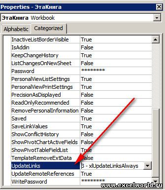

Попробуйте через модуль книги посмотреть и если нужно поменять:
К сообщению приложен файл: 7004092.jpg (78.6 Kb)
СообщениеПопробуйте через модуль книги посмотреть и если нужно поменять:

SLAVICK, стоит такое же значение как на вашем скрине.
не помогает.

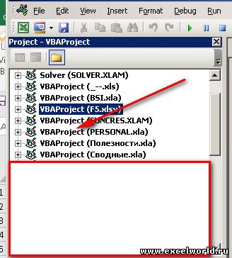

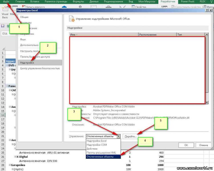

SLAVICK Дата: Пятница, 04.03.2016, 10:59 | Сообщение № 9
Сообщений: 2290
Репутация: 766 ±
а разве он не автоматом открывается при запуске?
Может и не открываться есть несколько причин.
Например он лежит у Вас не в папке авто запуска.
был сбой и Excel заблокировал его авто запуск - ищите в отключенных объектах:
А вообще проще всего проверить - открываете любую книгу.
Жмете Alt F11
Смотрите слева открытые книги:
К сообщению приложен файл: 9033583.jpg (54.0 Kb) · 0064238.jpg (44.8 Kb)
Жмете Alt F11
