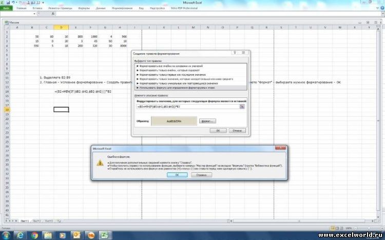

DM70 Дата: Четверг, 11.02.2016, 11:10 | Сообщение № 6
Сообщений: 13
Не получается все равно ошибка в формуле
[moder]Ну так покажите свою ошибку. Или нам догадаться?
Вложил скрин не знаю видно ли
К сообщению приложен файл: 3382700.jpg (47.8 Kb)
Сообщение отредактировал DM70 - Четверг, 11.02.2016, 11:27
СообщениеНе получается все равно ошибка в формуле
Автор - DM70

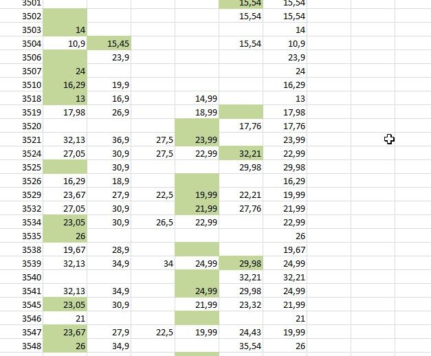

russnak2678 Дата: Суббота, 06.11.2021, 23:58 | Сообщение № 13
у меня формула работает все верно, но со сдвигом на одну строчку выше чем должно быть , в чем причина ?
К сообщению приложен файл: 7870934.jpg (55.9 Kb)
Сообщениеу меня формула работает все верно, но со сдвигом на одну строчку выше чем должно быть , в чем причина ?
Автор - russnak2678
Дата добавления - 06.11.2021 в 23:58
Pelena Дата: Воскресенье, 07.11.2021, 06:31 | Сообщение № 14
Сообщений: 19606
Репутация: 4661 ±
Проверьте соответствие диапазона, к которому применено правило УФ, и формулы. Формула пишется для первой строки диапазона
СообщениеПроверьте соответствие диапазона, к которому применено правило УФ, и формулы. Формула пишется для первой строки диапазона
