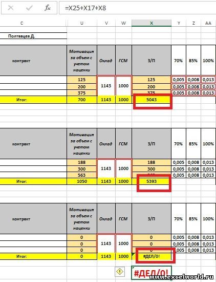

Суть проблемы в том что при определенных ситуациях в ячейках, которые нужно просуммировать временами стоит #дел/о!
И это не ячейки одного столбца а разрозненные ячейки с листа (
Буду благодарен за помощь в решении задачи.
К сообщению приложен файл: 5126152.jpg (61.1 Kb) · 11.02.2016.xls (50.5 Kb)

Я бы в ячейку L22 и аналогичные ей написал вот так
=ЕСЛИ(F22=0;0;I22/F22)
Или
=ЕСЛИОШИБКА(I22/F22;)
Ошибки лучше исправлять на этапе их возникновения, а не тянуть их по всему файлу. Да и красивше так получается

Спасибо, помогло!
