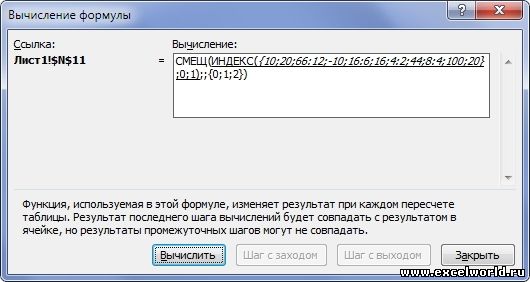

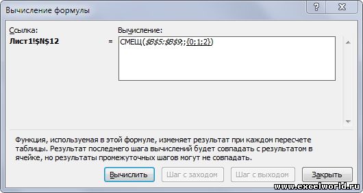

Udik Дата: Понедельник, 15.02.2016, 12:01 | Сообщение № 8
Сообщений: 1588
Репутация: 192 ±
Excel 2016 х 64
Смотрите что выходит на одном шаге вычисления адреса
=СМЕЩ(ИНДЕКС(B5:D9;0;1);;{0;1;2})
СМЕЩ(ИНДЕКС(B5:D9*2;0;1);;{0;1;2})
т.е. вторая конструкция возвращает значения адресов ячеек, и СМЕЩ не получает базовый адрес.
К сообщению приложен файл: 6794196.jpg (86.6 Kb) · 6413202.jpg (66.0 Kb)

Jas Дата: Понедельник, 15.02.2016, 12:53 | Сообщение № 9
Сообщений: 5
Udik, спасибо, теперь понятно в чем проблема.
Надо думать как-то по-другому пути. В основном варианте массив данных получается сложной формулой, соответственно, приходится работать именно с двумерным массивом значений.
Поэтому, с учётом вышеназванных уточнений, вопрос остаётся открытым.
