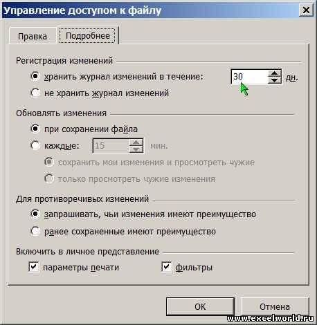

К стати, по умолчанию при общем доступе стоит параметр "Хранить журнал изменений" 30 дней.
А в личные представления включаются параметры печати и фильтры.
Когда с файлом много работают журнал сильно распухает, да и множество личных представлений хоть немного, но тоже даёт привесу.
Можно сократить длину журнала но нескольких дней или вообще не вести его (всё равно никаких "откатов" по журналу сделать нельзя, а можно только узнать о факте изменения тогда-то тем-то того-то).
Да и в личных представлениях тоже можно не хранить параметры печати и фильтры.
В таком режиме общего доступа файл жиреть будет медленнее.
Но всё равно желательно регулярно отключать-включать общий доступ. Тогда чистка происходит ещё эффективнее.
Подробнее тема "фитнеса" разрабатывалась в топике Файл распух до нелогичных размеров
К сожалению, так до универсальной процедуры и не довели (уж слишком много постепенно открылось разных причин ожирения).
Если интересно, посмотрите.
