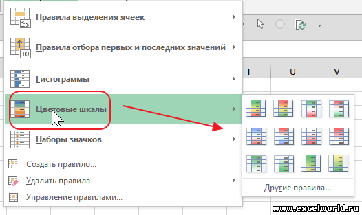

Смотрите и попытайтесь понять.
применить стандартное УФ "цветовая шкала"
Смотрим -
