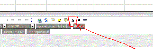

DrMini , для оформления формул существуют тэги выделяете формулу и нажимаете кнопочку.реально неудобно читать формулу без тэга
DrMini , для оформления формул существуют тэги выделяете формулу и нажимаете кнопочку.реально неудобно читать формулу без тэгакитин
