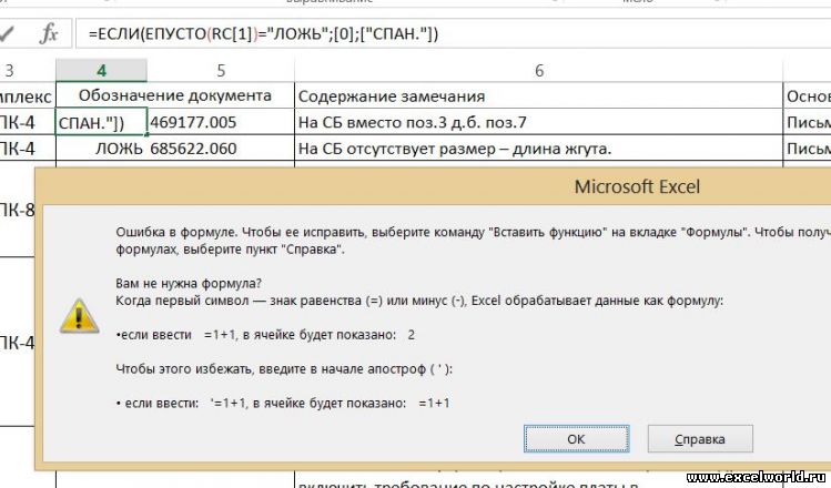

r_roman_r Дата: Среда, 16.03.2016, 14:37 | Сообщение № 6
Сообщений: 7
Присоединюсь к вашей теме.
Есть таблица.
Нужно сделать заполнение ячейки символами "СПАН.", если ячейка справа не пустая.
=ЕСЛИ(ЕПУСТО(RC[1])="ЛОЖЬ";[0];["СПАН."]) выдает ошибку.
Что я делаю не так?
[moder]Много чего. Самое главное, что Правила форума не прочитали. В этой теме ответы на Ваш вопрос будут удалены. Создавайте свою, прикладывайте файл, обрамляйте формулу тегами - все это (и многое другое) есть в Правилах форума.
