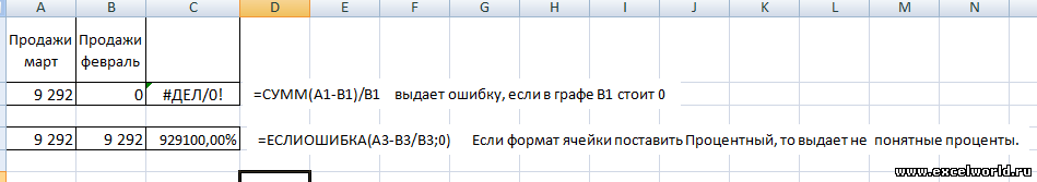

Не могу подобрать формулу, что бы не выдавала ошибку (см. вложение)
Нужно в процентном соотношении рассчитать насколько увеличились или уменьшились продажи.
Не знаю на первый взгляд для меня задача проще простого.
Но если в одной строке стоит 0, то у меня возникли вопросы.
=СУММ(A1-B1)/B1
выдает ошибку, если в графе B1 стоит 0
=ЕСЛИОШИБКА(A3-B3/B3;0)
Если формат ячейки поставить Процентный, то выдает не понятные проценты.
Спасибо заранее.

Baranzev Дата: Пятница, 18.03.2016, 19:35 | Сообщение № 2
Сообщений: 7
Не прикрепился файл.

gling Дата: Воскресенье, 20.03.2016, 15:50 | Сообщение № 4
Сообщений: 2638
Репутация: 737 ±
Может так должно быть?
=ЕСЛИОШИБКА((C3-D3)/D3;1)
ЯД-41001506838083
СообщениеМожет так должно быть?
Автор - gling
Дата добавления - 20.03.2016 в 15:50
Baranzev Дата: Воскресенье, 20.03.2016, 16:34 | Сообщение № 5
Сообщений: 7
gling, Да именно так должно быть. Спасибо большое. Что я только не перепробовал, а надо было всего двойную скобку открыть.
