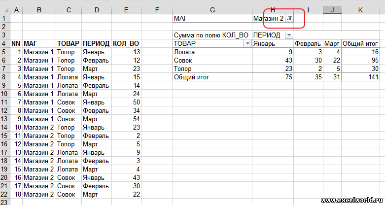

TimSha Дата: Четверг, 31.03.2016, 12:54 | Сообщение № 11
Сообщений: 627
Репутация: 94 ±
Excel 2013 Pro +
Редизайнер вам в руки и обычная сводная... ;)
К сообщению приложен файл: 0741270.png (31.3 Kb)
СообщениеРедизайнер вам в руки и обычная сводная... ;)
Автор - TimSha
