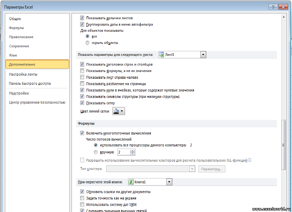

МВТ
Дата: Пятница, 01.04.2016, 21:44 |
Сообщений: 476
137
Как вариант снять галку "Показывать нули..."
Как вариант снять галку "Показывать нули..." МВТ
