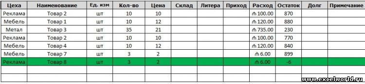

Доброго времени суток! Всех с Днем Победы! Возникла такая проблема, не могу понять как ее решить (( Есть таблица ввода ( фрагмент в приложенном файле на Лист 4) Назову ее Вводная . Данная таблица используется для ввода накладных. Есть таблица с данными ( фрагмент в приложенном файле на Лист 5) назову ее Результат При заполнение таблицы Вводная в каждой строчке указываю для какого подразделения (цеха) используется данный товар. Необходимо брать последний остаток для указанного цеха из таблицы Результат или же использовать остаток сформированной выше строки ( для данного цеха) Постарался формулами и выделением показать окончательный результат. Спасибо за уделенное время.

pabchek , С праздником! Добавил одну строчку в таблицу Вводная (Лист 4) указал цех Реклама выдало неправильный результат. Должно было получится 764 , а получилось -6

pabchek , Попробуйте дописать еще одну строчку в Лист 4 , в моем случае должен произойти минус от остатка, Ваш пример неверные данные выдает

Логика подсказывает, а ум отказывается понимать (( Нужно найти последнее значение для указанного в столбце В цеха, в таблице Лист 4 и отнимать расход от него. Если же для этого цеха в таблице Лист 4 это первая строчка, то взять последней остаток из таблицы Лист 5

pabchek , Посмотрите, последний остаток в таблице Лист 4 для цеха Реклама был 770 . Потом добавили строчку с расходом 6 , должно получится 764 , а в Вашем примере ( у меня ) выдает результат -6

Вместо Товар 8 поставьте Товар 2
