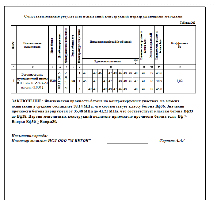

Добрый день уважаемые форумчане!!!
Как это делается я знаю. В приложенном файле имеется протокол, задал печать заголовков сквозные строки: $37:$39; сквозные столбцы: $B:$Z; Но на листе 3 (при распечатывании) имеется другая таблица (таблица №2) и при распечатывании получается не очень то красиво (((( когда шапка одной таблицы (таблицы№1) далее таблица№2.
ВОПРОС:
Возможно ли сделать так чтоб на листе 3 при распечатывании документа не печатался заголовок таблицы№1. И как это делается.
Также листов может быть и более... И если мы не проводили испытание "Отрыв со скалыванием - ТАБЛИЦА №2) то мы обычно данный диапазон (A78:Z85) скрываем.

[img]http://[/img]
как то вот так должно было быть

китин Дата: Пятница, 13.05.2016, 11:05 | Сообщение № 8
Сообщений: 7035
Репутация: 1079 ±
а зачем вам там вообще сквозные строки? Без них и получается так как вы хотите :'(
