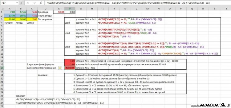

В целях расчёта рабочего дня и переработок написал простенькую функцию. Захотел модернизировать, т.е. учёл и пустые ячейки. Покопавшись в инете нашёл решение и внедрил. Затем понадобилось изменить эту самую функцию с учётом всех моих условий. По отдельности каждое условие выполняется как положено. Но соединив их в единую функцию получаю либо ошибку #ЗНАЧ! либо не могу заставить работать правильно.
Под конец сам перестал соображать, что и как делать.
Прошу помочь с правильной формулировкой задачи или готовым решением (можно используя мои функции).
Подробности, расчёты, что имею и что надо описаны в файле. На всякий случай продублирую здесь:
E1 = 10:00 (норма рабочих часов за день)
Начало Конец Сумма
A B C
1 07:00 12:45 5:00
2 13:30 18:30 5:00
3 19:00 20:00 2:00
Условия:
1 Сумма C1 + C2 может быть равной 10:00 (иногда), больше (обычно) или меньше 10:00 (редко)
2 Сумма C1 + C2 в любом случае должна быть отображена в ячейке C3
3 Если A3 или B3 не пустые, то сумма C1 + C2 и разница B3 - A3 должны суммироваться в C3
4 Если сумма C1 + С2 меньше 10:00, то A3 или B3, обязательно пустая
5 Если сумма C1 + С2 равно или больше 10:00, то A3 или B3, то может быть пустой
6 Если сумма C1 + С2 равно или больше 10:00, то A3 или B3, то может быть не пустой
Скрин и сам файл Excel прилагаю.
Это понятно.
Хорошо. Т.е. неважно что будет с1+с2 должно попасть в с3
- либо голыми (без других примесей)
- либо в составе других чисел (ну т.е. с примесями от других ячеек)
так?
или как?
вот вижу с1+с2 как примесь к B3-A3 (значит утверждение про то, что с1+с2 идёт с примесями норм)
верно?
Эмм.
А если я всё-равно заполню А3 и В3, то что делать? = )
можно допустим условное форматирование и подсветить.
А если использовать такой алгоритм для с3.
Реализация в приложении.
так?
или как?
Т.е. если сумма C1 + C2 не превышает E1?, то в с3 должна быть их сумма, если превышает, то должна быть разница (C1 + C2) - E1 + (B2 - B1) [если ячейка B2 или B1 не пустая].
верно?
Да. Если с1+с2 больше e1, то в C3 надо отобразить разницу (с1+с2) - e1, иначе просто сумму с1+с2.
Эмм.
Оба не могут быть пустыми. Одно из двух: либо А3 либо В3. Если заполнить А3 и В3, то нужно вычислить в C3 следующее: В3 - А3 + ((с1+с2) - e1).
Если C1 + С2 меньше e1 т.е. 10:00, то в с3 тупо отображаем сумму C1 + С2.
Если C1 + С2 равно e1 т.е. 10:00, то в с3 тупо отображаем сумму C1 + С2.
Если C1 + С2 больше e1 т.е. 10:00, то в с3 то необходимо проверить не пусто ли в ячейках - A3 или B3.
Если пусто, то в с3 = (с1+с2) - e1.
Если не пусто, то в с3 = (B3 - A3) + ((с1+с2) - e1).

1. Для какой ячейки мы создаём формулу (алгоритм) для С3? Или С3 это какая-то промежуточная ячейка?
2. Что вы хотите рассчитать? Словами опишите.
Например:
Хочу рассчитать сколько конкретный человек отработал за день, если он работал до обеда, после обеда и после ужина или в любых других комбинациях обеда и ужина. При этом я хочу видеть одну цифру, которая будет показывать +1 или -1 (т.е. переработка 1 час или недоработка 1 час).
Это я для примера. А что вы хотите увидеть?
Формула именно для ячейки C3.
Если коротко. Надо рассчитать количество переработок до обеда, после обеда и после ужина, если таковые имеются.
При этом, если до и после обеда переработок нет, то значения времени (начало [а3] или конец [в3]) после ужина не заполняется.
Теперь попробую это выразить математически.
Необходимо рассчитать количество переработок, если таковые имеются. А проверить наличие переработок их я пытался через условие если сумма с1 + с2 больше 10:00, то нужно просто отобразить разницу (с1 + с2) - е1.
Затем проверить не пусто ли в ячейке а3 или в3. Если пуст, то просто отобразить результат 1-го условия. Т.е. либо сумму либо разницу.
Если не пусто, то добавить к результату (с1 + с2) - е1 разницу в3 - а3. Т.е. (в3 - а3) + (с1 + с2) - е1.

mathiax90 Дата: Четверг, 12.05.2016, 09:54 | Сообщение № 20
Сообщений: 199
Репутация: 24 ±
Отлично это я понял.
Я конечно приму это как данность но всё же поясните почему? человек не может переработать вечером? или если я до обеда сделал 5 часов, после обеда 5 часов, а потом задержался после ужина, то мне ничегошеньки не начислят? Это к тому что работу надо делать вовремя, а не после ужина?
Количество переработок = время работы - стандартное время работы (10 часов)
Итак алгоритм
