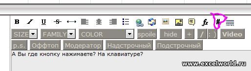

_Boroda_ Дата: Понедельник, 09.10.2017, 19:58 | Сообщение № 14
Сообщений: 17010
А Вы где кнопку нажимаете? На клавиатуре?
Нужно на панели. Вот здесь
К сообщению приложен файл: 4380908.jpg (24.0 Kb)
СообщениеА Вы где кнопку нажимаете? На клавиатуре?
