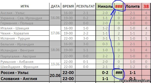

Здравствуйте! Помогите мне, пожалуйста, как правильно расставить формулы. Мы вот решили создать свою лигу ставок в екселе. [moder]Читайте Правила форума и меняйте название темы! И пример в файле покажите.[/moder] Приношу извинения. Я хочу чтобы очки автоматически обновились всем участникам когда я набираю результат, чтобы не каждый раз набирать очки каждому. Если я угадал 100%, то получаю 4 очка, а если не угадал - 0 очков. Если я почти угадал мой счет 2-1 или 3-2, но результат 1-0, то 2 очка, а если я поставил 0-0, но результат 1-1, то 2 очка. всем ОЧКИ только автоматически, а набираю я только результат. Как это сделать? Формулу пришлите, пожалуйста
Здравствуйте! Помогите мне, пожалуйста, как правильно расставить формулы. Мы вот решили создать свою лигу ставок в екселе. [moder]Читайте Правила форума и меняйте название темы! И пример в файле покажите.[/moder] Приношу извинения. Я хочу чтобы очки автоматически обновились всем участникам когда я набираю результат, чтобы не каждый раз набирать очки каждому. Если я угадал 100%, то получаю 4 очка, а если не угадал - 0 очков. Если я почти угадал мой счет 2-1 или 3-2, но результат 1-0, то 2 очка, а если я поставил 0-0, но результат 1-1, то 2 очка. всем ОЧКИ только автоматически, а набираю я только результат. Как это сделать? Формулу пришлите, пожалуйста zadon

Никто не знает? - это работает только при совпадении будет 4 очков, если нет, то 0 очков, а как сделать для других очков я не знаю как
Никто не знает? - это работает только при совпадении будет 4 очков, если нет, то 0 очков, а как сделать для других очков я не знаю как zadon

abtextime
Дата: Понедельник, 20.06.2016, 15:49 |
Сообщений: 828
117
=ЕСЛИ(F9=$E9;4;ЕСЛИ(ЛЕВБ(F9;1)-ПРАВБ(F9;1)-0=ЛЕВБ($E9;1)-ПРАВБ($E9;1)-0;2;ЕСЛИ((ЛЕВБ(F9;1)-ПРАВБ(F9;1)-0)*(ЛЕВБ($E9;1)-ПРАВБ($E9;1)-0)>0;1;0)))

Если ячейку оставить пустой без счета, то 4 очка)) как сделать чтобы было 0 очков или оставить пустой
Если ячейку оставить пустой без счета, то 4 очка)) как сделать чтобы было 0 очков или оставить пустой zadon

=ЕСЛИ(F9="";0;ЕСЛИ(F9=$E9;4;ЕСЛИ(ЛЕВБ(F9;1)-ПРАВБ(F9;1)-0=ЛЕВБ($E9;1)-ПРАВБ($E9;1)-0;2;ЕСЛИ((ЛЕВБ(F9;1)-ПРАВБ(F9;1)-0)*(ЛЕВБ($E9;1)-ПРАВБ($E9;1)-0)>0;1;0))))

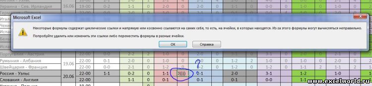

zadon
Дата: Понедельник, 20.06.2016, 17:09 |
Сообщение № 16
Сообщений: 10
=ЕСЛИ(ИЛИ($E35="";I35="");0;ЕСЛИ(I35=$E35;4;ЕСЛИ(ЛЕВБ(I35;1)-ПРАВБ(I35;1)-0=ЛЕВБ($E35;1)-ПРАВБ($E35;1)-0;2;ЕСЛИ((ЛЕВБ(I35;1)-ПРАВБ(I35;1)-0)*(ЛЕВБ($E35;1)-ПРАВБ($E35;1)-0)>0;1;0))))
Я решил скопировать и изменить форуму F9 на I35 для другого участника, вставил - не сработало.

abtextime
Дата: Понедельник, 20.06.2016, 17:16 |
Сообщение № 17
Сообщений: 828
117
В файле покажите. Но странно, как Вы копировали. В столбце I должна быть ссылка на ячейку из столбца H. А формулы со ссылкой на I35 вообще не должно быть в таблице
В файле покажите. Но странно, как Вы копировали. В столбце I должна быть ссылка на ячейку из столбца H. А формулы со ссылкой на I35 вообще не должно быть в таблице abtextime

abtextime
Дата: Понедельник, 20.06.2016, 17:17 |
Сообщение № 18
Сообщений: 828
117
Копируйте через Ctrl+C - Ctrl+Alt+V -"формулы"
Копируйте через Ctrl+C - Ctrl+Alt+V -"формулы" abtextime

zadon
Дата: Понедельник, 20.06.2016, 17:21 |
Сообщение № 19
Сообщений: 10
Аааа, извините меня, пожалуйста, я ошибся, у меня мозг перегружен этими формулами. Вопрос точно закрыт)))
Аааа, извините меня, пожалуйста, я ошибся, у меня мозг перегружен этими формулами. Вопрос точно закрыт))) zadon
Сообщение Аааа, извините меня, пожалуйста, я ошибся, у меня мозг перегружен этими формулами. Вопрос точно закрыт))) Автор - zadon Дата добавления - 20.06.2016 в 17:21
zadon
Дата: Понедельник, 20.06.2016, 17:22 |
Сообщение № 20
Сообщений: 10
Я понял. За комбинацию спасибо! Удобно стало.
