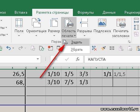

Вы ничего не путаете ? Попробуйте написать номера страниц через запятую в EXCEL. В Word так можно - а в EXCEL я такого не видел как вариант - можно было бы задавать области печати... но там больше возни. : типа так: [vba]
SLAVICK, Да наверно я и путаю с вордом. Я в экселе не возился с таким но в ворде все правильно видил ) Думал принцип одинаковый раз фирма одна выпускает пакет программ. Оказалось нет ) странно...
Тогда вообще все как надо. Я думал просто есть возможно проще делать.
