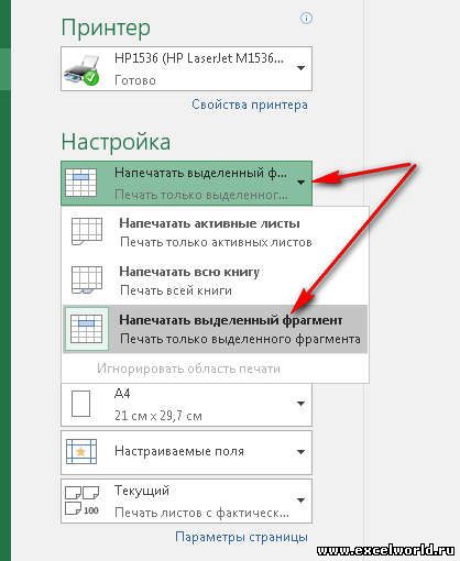

Есть два варианта:
Макросом:
Sub Печать_Акт_лист()

или выделить нужный фрагмент и нажать
К сообщению приложен файл: 5131851.jpg (25.9 Kb)
