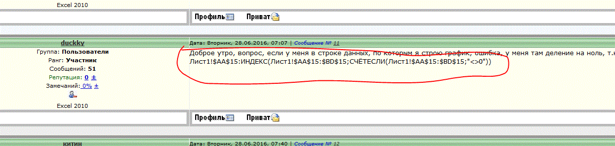

китин Дата: Вторник, 28.06.2016, 07:40 | Сообщение № 11
Сообщений: 7040
duckky, а какое отношение имеет ваш вопрос к данной теме? правильно никакого. => создаем новую тему deal
[p.s.]и почему, кстати , формула не в тэгах? 49 сообщений и ни разу не читаные правила

китин Дата: Среда, 29.06.2016, 07:50 | Сообщение № 15
Сообщений: 7040
что не так с ними?
К сообщению приложен файл: 7983655.gif (64.0 Kb)

уходят в ноль
по причине ошибок в ячейках. Решается просто: в формулах имён нужно заменить знаки "<>0" на ">0".
=Лист1!$F$7:ИНДЕКС(Лист1!$F$7:$F$54;СЧЁТЕСЛИ(Лист1!$F$7:$F$54;">0"))
К сообщению приложен файл: 1459559.xlsx (29.1 Kb)

уходят в ноль
Автор - pabchek
