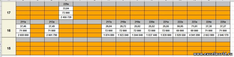

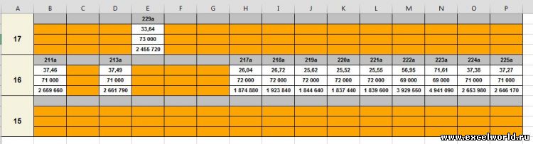

все серые ячейки ((
в файле чистит только нужные. Сравните 2 примера,
ваш
и мой
К сообщению приложен файл: 1956980.jpg(31.0 Kb) · 5615630.jpg(30.6 Kb)

Set rng1 = Worksheets(1).UsedRange
colorCell(grey) = 12632256
colorCell(orange) = 42495
For Each rngCell In rng1
If (rngCell.Interior.Color = colorCell(orange)) Or ((rngCell.Interior.Color = colorCell(grey)) And (rngCell.Offset(1, 0).Interior.Color = colorCell(orange))) Then
rngCell.ClearContents
Автор - Udik
Дата добавления - 05.07.2016 в 19:06
