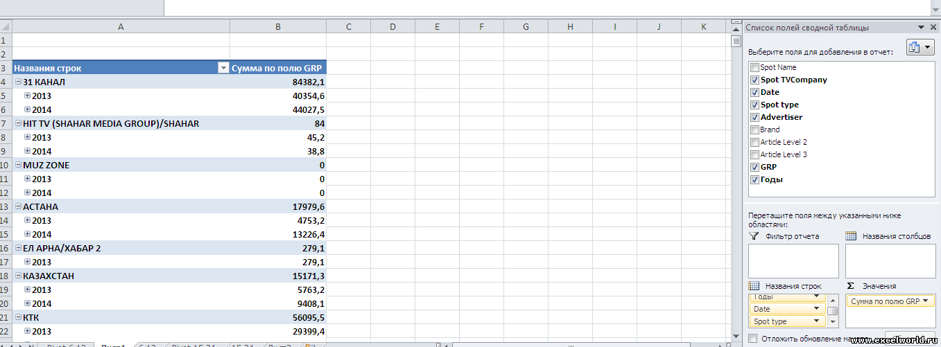

allan Дата: Среда, 20.07.2016, 11:12 | Сообщение № 11
Сообщений: 7
_Boroda_, с Годами разобрался, спасибо огромное!
Вот только не могу привести в вид, как в вашей таблице.
Видимо, что-то не так делаю.
Скриншот приложил.
К сообщению приложен файл: 7570715.png (41.1 Kb)
Сообщение_Boroda_, с Годами разобрался, спасибо огромное!
Скриншот приложил.

Manyasha Дата: Среда, 20.07.2016, 11:25 | Сообщение № 12
Сообщений: 2198
Репутация: 902 ±
Excel 2010, 2016
allan, встаете на сводную - вкладка Конструктор - Макет отчета - Показать в табличной форме, и там же Повторять подписи элементов.
Чтобы убрать Итоги - вкладка Конструктор - Промежуточные итоги - не показывать пром. итоги.
Сообщениеallan, встаете на сводную - вкладка Конструктор - Макет отчета - Показать в табличной форме, и там же Повторять подписи элементов.
