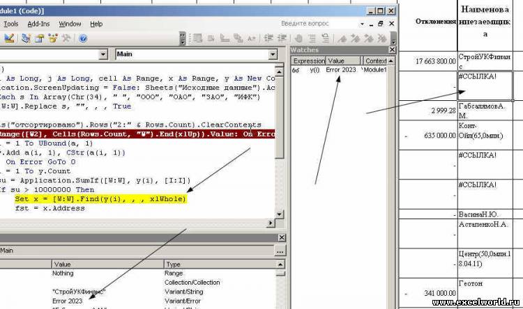

Не смотреть легко. Только из-за ошибок невозможно отладить макрос(см.скрин). А догадываться, что у Вас там по ссылкам... Ну, сами понимаете. Или выложите корректный пример, заменив ссылки -формулы значениями.
К сообщению приложен файл: 5245042.jpg (58.1 Kb)
