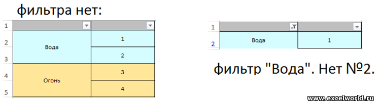

Выгружаю отчеты в Ексель. После выгрузки необходимо фильтровать данные. Проблема в том, что в отчете есть группировки по строкам, и они некорректно выгружаются в Ексель.
Суть в общем-то проблемы.
Не работает фильтр на сгруппированных ячейках, потому что Ексель не понимает как раскидать значения по ячейкам. Сгруппиорванные видит как пустые и не фильтрует их значения. Сам Микрософт дает описание проблемы здесь: https://msdn.microsoft.com/en-us/library/dd255234.aspx
И рекомендует не использовать группировку. Но группировка нужна.
Кто-нибудь решал такую проблему?
(выгружаю из МС Репорт Билдера)
UPD:
Для наглядности приложила картинку.
К сообщению приложен файл: 5475357.png (26.3 Kb)

Снять группировку и заполнить пустые ячейки значениями ближайшей верхней не вариант?

К сожалению, вставить макрос в выгрузку отчета скорее всего нереально либо очень сложно, но я постараюсь поискать.
Запускать макрос каждый раз при выгрузке отчете - не вариант, так как отчет для пользователей-финансистов.
В идеале, хорошо было бы найти в Ексель настройку, чтобы данные в объединенных ячейках обозначались не как пустые, а этим же заполнителем.
СообщениеК сожалению, вставить макрос в выгрузку отчета скорее всего нереально либо очень сложно, но я постараюсь поискать.

Про макросы речь вроде не идёт...
я просто подумала, что если все эти действия написать в макрос
Так да, спасибо за вариант, он хорош, но нужно все-таки автоматизировать для пользователей.
