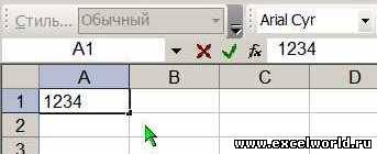

Alex_ST Дата: Пятница, 23.11.2012, 10:05 | Сообщение № 3
Сообщений: 3237
Репутация: 631 ±
Привет, Серёга!
В каких настройках, интересно?
У меня вот нифига не отображается:
А у тебя шрифт какой?
Попробовал разные шрифты - не видно табуляцию.
К сообщению приложен файл: 0618276.jpg (6.2 Kb)
Сообщение отредактировал Alex_ST - Пятница, 23.11.2012, 10:11
СообщениеПривет, Серёга!
Дата добавления - 23.11.2012 в 10:05

Alex_ST Дата: Пятница, 23.11.2012, 10:18 | Сообщение № 5
Сообщений: 3237
Репутация: 631 ±
Не Серёга, это не то
Quote (СПРАВКА)
Отображать управляющие знаки. Отображение или скрытие двунаправленных управляющих знаков.
Но всё равно попробовал на всякий случай. Не помогло, естественно
СообщениеНе Серёга, это не то
Quote (СПРАВКА)

Alex_ST Дата: Пятница, 23.11.2012, 23:34 | Сообщение № 17
Сообщений: 3237
Репутация: 631 ±
только, естественно, не пробелами раскидано по горизонтали, как я сделал для скриншота, а табами
К сообщению приложен файл: 8600627.jpg (8.4 Kb)
